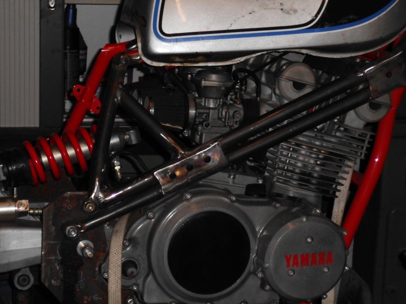

Post  Pufo on Fri 27 Apr - 19:51
Hello Guys,
i send you some new Pictures, the first part for the chain transmission is done.
Belt to wingpivot it needs only the welding from the aluminum:
The next part is the frame
greetings from the Eifel Very Happy
Pufo

Post  Pufo on Sat 28 Apr - 19:32
I would like use the originale frame, not the frame that i used in my racebike.
I must change the frame and the wing for the distance between engine and wingpivot (smaller)
eccentric adjustment
greetings from the Eifel Rolling Eyes

Re: My new XS 750 project`s
Post  sven on Sun 29 Apr - 18:49
Ich kapier das irgendwie nicht...
Was soll mit dem zweistufigen Antrieb belt/Kette erreicht werden?
Im Übrigen sieht das alles sehr interessant aus!

Post  Pufo on Mon 30 Apr - 20:48
Hallo Sven:
Ich habe aus meinem Umbau (Rennmaschine)gelernt.
1.kann ich das v. Ritzel nicht größer wählen ,da die Zähne
und die Kettenglieder zu viel Platz beanspruchen.Bei der Z R.scheibe und dem dünneren Riemen ist der Durchmesser
schon um einiges größer.
2.ist der Abstand zum Schwingendr. zu groß und ich müßte dann zu viel Spiel in der Kette lassen (will keine
Spannrolle verbauen) bei meiner Renn xs mußte ich aus diesen zwei Gründen die Kette öfters erneuern als bei meinen anderen Rennern.
Der nächste Vorteil ist das weder im Zahnr. noch in der Kette Spiel vorhanden sein muß was wiederum dem Fahrwerk (Lastwechsel) zu gute kommt.
So sind meine Überlegungen,durch viele schlaflose Nächte.
Ich hoffe dir mit meinen Ausführungen geholfen zu haben.
Ich kann mich auch total verrant haben.Mein alter Chef sagte immer,jeder hat das Recht auf eigene Fehler.
Leider konnte ich diese vielen Zeilen nur in Deutsch schreiben,sonst muß ich für Englisch meinen Sohn bemühen und
der kennt nicht alle Fachspez. Nahmen.
Grüße aus der Eifel Jürgen:
Post  kornfed on Tue 1 Jan - 13:23
nice job so far. Is it still possible to remove the engine after your modification?
Post  Pufo on Tue 1 Jan - 16:35
kornfed wrote:Is it still possible to remove the engine after your modification?
yes, you can remove the engine over the left side (the left side is reversible after the build)

Post  Pufo on Sun 1 Dec - 18:44
Hello Guys,
after finishing of some other projects, now it goes back to my XS 750/900   !
Swingarm, rear wheel and rear part are from a Honda 600 PC35
Many greetings from the Eifel
