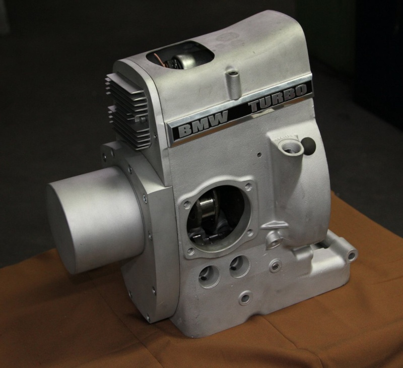

Post  burner on Thu 18 Feb - 7:57
o.k. zoals beloofd , eerst maar wat foto's....
onderstaand, distributie deksel, incl bedrading, een beetje lastig, maaar
het is de bedoeling om zo weinig mogelijk bedrading te laten zien..
dat houd wel in, dat de draad voor/van de dynamo weggewerkt moet worden ..
het resultaat ....
onderstaand , de nieuwe gelijkrichter en tevebns regelaar voor de dynamo,
half verzonken in een aluplaat, goed om de zaak wat koel te houden.. bovendien staat
het ook al niet gek, (maar da's persoonlijk natuurlijk)
hieronder een totaal plaatje van het geheel....,
tja, meer is het nog niet helaas...maar gestaagd komen we er wel.
verandering van kleppen, dat was wel nodig natuurlijk, van stalen kleppen, 8mm steel
naar titaan kleppen met 5.6 mm steel (uit het hoofd) , levert natuurlijk nogal wat gewichts
besparing op, broodnodig voor de 10.000 rpm die we willen halen .
let niet op de lengte, die moet nog aangepast worden.
de kleppen zijn van honda, z.g.n. " blanks" dat heeft betrekking op het nawerken dus.
gelukkig kon ik mijn huidige zittingen aanpassen aan deze kleppen.
gezien de lage compresssie van de zuiger, levert het "behoorlijk hoog liggen" van de kleppen geen problemen op.
onderstaand ...oud en nieuw

motor emblemen terug van de de frezer, als nabewerking eerst nog nafrezen, daarna hoog polijsten,
en inkleuren met zwart..
op de foto's ,
boven : ingekleurd, alleen gepolijst en de onderste het originele bmw embleem.
(p.s. de kleurtjes reflecteren mijn nieuwe trui..mooi he)
onderste foto , een plaatsje op het motorblok.
burner

Post  burner on Thu 2 Dec - 23:13
blok opbouw,
krukas gemonteerd, met nieuwe lagers, krukas en aanverwant zijn gebalanseert,
en de krukas is nu kaal, d.w.z. zonder contra gewicht.
zo moet dat kunnen met die ultra lichte drijfstangen, weer wat minder gewicht om mee te nemen.
de nokkenas is geamputeerd, voor op de as zit nu helemaal niets meer.
( voorheen zat daar het toerenteller tandwiel, en de as waar de vervroeger op gemonteerd werd.)
hieronder een detail van de krukas zonder gewicht ( alleen voor kenners )
met gemonteerde timing cover hieronder
en gemonteerde dynamo met de draad aansluitingen
en vervolgens de geplaatste (uit een stuk gemaakte ) aluminium dyno cover.
vervolgens de geplaatste draden, die netjes weg gewerkt moeten worden,
hier voor heb ik een steuntje gemaakt bij de startmotor, voor de nodige aansluitingen.
tussen de dynamo en de gelijkrichter-spanningsregelaar.
sorry problemen met de scherptediepte (fotofout)
vervolgens het plaatsen van de startmotor en regelaar - aansluitingen
en uiteindelijk gaat er nog n draadje naar boven ( contactslot)
achterna denk ik dat er nog wel een paar draadjes naar boven gaan, o.a dynamolaad led,
maar dat is niet noodzakelijk in dit systeem
tot slot het plaatsen van de startmtr cover... wordt vervolgd....
