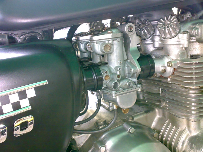

Post  caferacer 500 on Sat 14 Jun - 14:04
Zo rubbers zijn vervangen erg leuk klusje trouwens de slangenklemmetjes schrapen het behang van je handen af, geen ruimte,alles zat muurvast van de uitgedroogde rubbers.
Maar na veel klooien de boel toch uit elkaar gekregen.
Bij nadere inspectie zag ik dat ie overal waar maar een verbinding tussen 2 delen was valse lucht kon trekken dus niet zo vreemd dat ie niet op toeren kwam.
Gisteren de nieuwe rubbers gemonteerd en vast gezet met ty-raps(niet van de gamma maar goeie sterke) in plaats van rubber slopende slangeklemmen
Het is nu zeker lucht dicht alle verbindingen zit pakking tussen.
Na de proefrit vanmorgen trok tie veel verder door in toeren en heeft ook onderin wat meer power,helemaal optimaal is het nog niet want ik denk dat ie wat te weinig benzine krijgt (als je te snel aan het gas gaat hangen hapert ie nog een beetje) waarschijnlijk ook een kwestie van synchroniseren en nog even de ontsteking nalopen.

Re: 1975 cb 500
Post  650zed on Sat 14 Jun - 16:06
Mooie rubbers!!! En een kl... werk inderdaad !
Nu nog de carbs synchroniseren en de ontsteking nakijken, en dan is ie zeker klaar!
