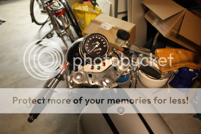

De kroonplaat heb ik al wat aangepast,er komen clipons op,dus hoef ik geen risers meer. Moet wel nog verder aangepast worden en er komt een steuntje op voor de teller.
Hier de teller, en de koplamp die er op komt is van een Suzuki gt500 .

Dan maar even buiten gerold om eens te kijken wat het ongeveer gaat worden.
De clipons staan er ook voorlopig op.

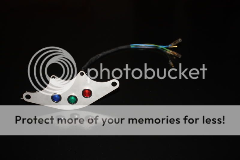

Ik heb ook een enkele teller op mijn motor zitten. De steun heb ik 10 x laten maken, als je het wat vindt....
Is compleet met verlichting, bekabeling en stekkers.
Lijkt me inderdaad wel wat . ik had het al gezien in je topic . Kan je me zo eentje laten laseren? En weet me maar te zeggen hoeveel de schuld is dan en hoe we afspreken om het hier te krijgen.
EDIT!!!! Laat maar,t'is jammer maar mijn kroonplaat is anders. Ik zal me dan zelf maar zo eentje maken. Toch bedankt hoor.

Post  Hofman on Sat 7 Mar - 22:21
ja oke, denk dat ik hem daar ook maar ga bestellen. Lijkt mij ook wel wat. Heb je de lange of de korte versie?
Wat betreft dat plaatje voor de teller.
Ik heb die twee bobbels waar je contactslot aanvast zit weg geslepen, verder lijken het mij dezelfde kroonplaten.
Kijk maar even. Heb nog wel wat platen hier liggen. Ook nog een compleet setje.

Hey hofman. Waar heb je die lampjes gekocht die in de steun zitten. Die zoek ik nl. ook nog voor mijn XS750

Het plaatje voor de teller met verlichting en kabels kost 40 euro inclusief verzendkosten.
Kijk maar even of je het wat vindt.
Heb al het electronica spul bij Rick Donkers gekocht. Hij heeft een webshop waar echt alles instaat.
heb daarmee ook mijn complete kabelboom gemaakt.

Zo, nog een beetje verder kunnen werken aan de honda. Het zitje krijgt stilaan de vom die ik voor ogen had. Al is er nog wel wat werk aan,maar dat komt wel goed. Schuren en plamuren is nu niet bepaald mijn favoriete bezigheid,maar ik wil het gewoon zelf doen zodat ik het wat meer in de vingers krijg. Ik wil echter een perfect resultaat,en wil niet dat je iets ziet van naden eens het gespoten zal zijn. Leg dan liever een laagje plamuur meer en werk er dan maar wat langer aan dan dat het maar half gedaan is. Ik heb er een koplamp van een suzuki gt5OO opgezet. Denk dat hij zal blijven,al moet hij nog iets dichter op het stuur komen. Als het zitje af is denk ik van eerst alles te schuren en te laten spuiten,ondertussen kan ik dan het motorblok een revisie geven. Ik blijf wel pics posten hier. Hier zijn er alvast weer wat.
Ik denk dat ik de zijdeksels laat zitten. Vind het wel mooi staan zo.
Ik heb ook gaatjes moeten boren en daar dan draad in getrokken om de stuuruitslag te regelen zodat de clipons niet egen de tank aankwamen.
is goed gelukt,moet wel nog een laagje verf hebben nadien.

Think the seat is good this way. surely when you also mount your numberplate at the rear.
Like the solution for the clearence off the clipons for the tank (with the bolts)

Yes, i will keep it like it is now. When i make ik shorter,i'm afraid the rearwheel wil touch the seat when the suspension is going in.
@ Hofman. That was nesseserry,because the clipons did touch the tank. This is a simple solution and you can adjust it the way you like.
